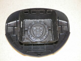

Ich will das Lenkrad wechseln und das hat ein anderes Cover und da soll jetzt der Airbag rein. Sieht am jetzigen Lenkrad genauso aus. Ist die Frage, ist der Airbag da nur reingeclipt? Oder wie ist der da drinn befestigt?
