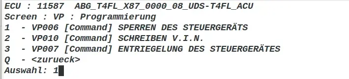

Auf deinem Foto ist die Seite vom Fehler auslesen geöffnet, die Daten werden in anderen Menüs gezeigt.
Wenn du der von deiner Werkstatt gestellten Diagnose nicht traust, gibt es noch die Option selbst Daten auszulesen.

Die zu diesen Arbeiten berechtigten Personen, verriegeln als erstes die Zündleitungen per Softwarebefehl. 006.webp
