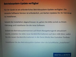

Genau das ist mein Problem, MNE aktuell und Toolbox will OS Update erkannt haben. Somit geht es nicht weiter.

Update von 1.0.13.1 auf 1.0.13.2 problemlos verlaufen und so wie immer: Als erstes Fingerprint auf USB Stick, dann Stick in den Rechner und Toolbox an, Update wurde geladen und auf den Stick installiert, dann wieder ins MediaNav und drauf war es. Wird auch in der Versionsanzeige korrekt als 1.0.13.2 angezeigt.
Will man nun z.B. ein Kartenupdate machen meckert Toolbox, dass ein SW Update vorliegen würde welches zunächst installiert werden müsse und installiert wieder die 1.0.13.2 auf den Stick. Im MediaNav wird dieser Stick dann als fehlerhaft deklariert (3 verschiedene Sticks ausprobiert). Aber klar ist es fehlerhaft, denn die SW Version ist ja bereits auf dem MediaNav. Es will dann wieder einen Fingerprint erstellen. Kann man machen, dann Spiel wiederholt sich dann aber unendlich.
Wahrscheinlich schreibt der Fingerprint fälschlicherweise immer noch die ältere SW Version auf den Stick was dann zur Endlosschleife ausartet.

Bei meinem neuen Dacia Duster wird für das media nav evolution ein kostenloses Update angeboten.
Ich habe die Toolbox installiert, den USB Stick im Duster laden lassen.
Allerdings geht es dann am PC nicht mehr weiter wei beschrieben.
die Tollbox will jedes Mal ein neues Update laden (was ich auch zulasse) und anschließend das Programm starten.
Außer dem Text passiert nichts, und eine Schaltfläche gibt es auch nicht.
Den Stick vor starten der Tolbox und auch nach starten der Tollbox eingelegt -egal es passiert nichts.
Kann hier jemand weiterhelfen?
