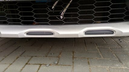

Powercap dazwischenschalten?
Ein besseres Bild bekomme ich mit dem Telefon nicht hin...
Habe mal bei Dunkelheit genauer hingesehen: Die Lampen werden nur für knapp 0,5 sec dunkler (bei Dauerhupton).
Und so ein kurzes Flackern schafft die Powercap nicht?
Wie ist das denn bei Subwoofern? Da kommt der Bass doch auch "plötzlich"?!
Habe nächste Woche einen Termin mit der Werkstatt wegen der anstehenden Wartung. Werde den Meister mal fragen, ob man alles mitgelieferte auch tatsächlich verbaut hat.
Schließlich lag der Verpackung ein Relais und eine seperate Stecksicherung bei.
Ich denke, egal wie und welche Kabel + Relais da verbaut werden, im Einschaltmoment ( wenn der Kompressor der Hupe von 0 auf volle Drehzahl muß)) geht immer die Voltzahl in den Keller. Im Einschaltmoment nimmt der Kompressor ca. die 8fache Leistung auf. Dh. im Normalbetrieb ca. 4A im Einschaltmoment ca. 32A. Da wird jede Auto-Batterie in die Knie gehen, es sei denn man hat eine Boot`s Batterie mit 180AH.
