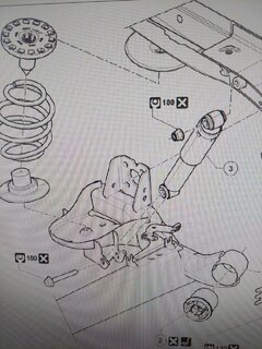

Habe diesbezüglich mal ins "offizielle" Reparaturhandbuch geschaut. Die sagen 180NM oben und unten und sowohl die Schrauben als auch die Muttern tauschen. Ist jetzt nicht unbedingt meine Meinung, aber die vom Hersteller.
Ist dann vermutlich eine selbstsichernde Mutter?!
Kann man die aber nicht auch eine gewisse Anzahl wiederverwenden?
Vielleicht sind es auch Dehnschrauben?
In diesem Bereich wären Dehnschrauben eigentlich quatsch, aber wissen tu ich es nicht.
Ich vermute, dass die Schrauben oben und unten sind sehr starken Stößen ausgesetzt sind mit Schubbeanspruchung und dadurch auch nur eine garantierte Zeitfestigkeit aufweisen und aus Sicherheitsgründen mit den Stoßdämpfern ausgetauscht werden müssen.
