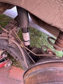

Hallo, bei mir wurden diese Sachs Dämpfer auf Garantie aus den Zubehör eingebaut. Nach dem Renault die Ersatzteile auch nach gut 3 Wochen nicht liefern konnte oder wollte.
Mirko
