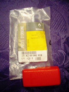

Pol Abdeckung
:wub:
na da iss er ja , der umstrittene tüvgeprüftepluspolabdecker,:whistle:
Gruß Werner!
Gibt es die Abdeckung nur bei Renault oder auch bei ATU?
MfG Aris
??? weiss nicht, habs direkt gestern bei renault bestellt, und heut abgeholt
Das ist doch nicht so gemeint,wie es geschrieben wurde?
Demnach ist die Kappe dafür gedacht, dass im Falle eines Kurzschlusses nicht brennbares Material entzündet wird? :o
Richtig ist: Das ist eben gedacht damit im Fall eines Unfalls ein Kurzschluss brennbares Material nicht entzündet.
Etwas verworren ausgedrückt,natürlich ist es so wie Du es berichtigt hast korrekt. :lol:

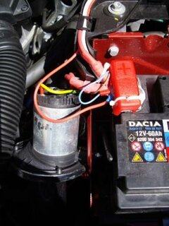

was nicht passt , wird passsend gemacht
:o
so ganz passgenau ist das aber net
:o
Bei mir ist nur der Pluspol mit einer roten Kappe abgedeckt.
is auch ok so, der andre ist masse und sowieso überall, nur so ab märz 2009 wurde die abdeckung im werk nicht immer verbaut
Das ist doch aber nicht i.O. wenn das ein TÜV-Prüfpunkt ist. Kann man das AH zur Nachbesserung verdonnern oder wie?
nur der pluspol ist das problem: minus-masse ist überall ! wird zum beispiel bei einem unfall die motorhaube so unglücklich verbeult dass sie mit dem ungeschützten plusspol in berührung kommt können durch funkenbildung ev auslaufende flüssigkeiten (benzin diesel) entzündet werden.
ist der pluspol abgedeckt, kein kurzschluss, keine funken,keine Gefahr
Na wenn Du auf Nummer sicher gehen möchtest, dann kauf Dir eine rote, mal sie schwarz an und steck sie auf den Minuspol!
Ausserdem hättest Du dann ein einzigartiges Tuning, was garantiert nicht jeder hat :D
Aber nicht vergessen! Fotos machen und hier einstellen damit wir unsere Kisten auch umbauen können.:lol::lol::lol:
