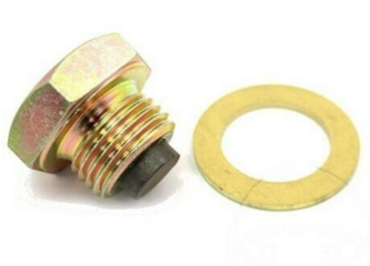

Passt sowas?
Kommt da nicht die Kurbelwelle gefährlich nah?
Der Chinacracher... das sieht aus als ob der Magnet mit Heißkleber eingesetzt ist^^

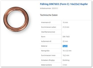

Oder besser sowas?
Bild 2 die müsste passen. So eine Ablassschraube magnetisc
Oder besser sowas?
h findest Du bei Polo oder Louis.
