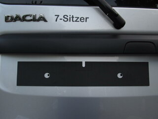

Habe mal meine Fotos von der Anlieferung angesehen und dort sind nur 2 Löcher für der Schild vorgesehen, bin gespannt was das AH dazu sagen wird.
Habe zum Glück diese Woche Spätdienst und damit Zeit den Jung auf den Zahn zu fühlen !
Bin echt sauer... :angry:
Hier das Foto von der Anlieferung:
picture.php
picture.php

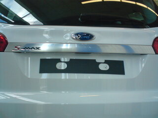

Hallo Leute,
habe mal die Zeit gefunden ein Foto zu machen.
Hier ist es:
picture.php
Dem netten AH habe ich eine Email mit den Fotos geschickt und
mal angefragt wer im Unternehmen für die mögliche Reparatur am Auto aufkommt.
Bis Dato kam folgende Antwort:
"Hallo, ja, es ist richtig, dass das Kennzeichen zusätzlich befestigt wird.
Der Grund ist simpel, nur so wird ein Klappern vermieden und es kann sichergestellt werden, dass die Kennzeichenhalterung auch eine Fahrzeugwäsche in einer Waschanlage übersteht."
Mir fehlen die Worte...

was mir Bauchschmerzen macht ist, wie der Schilderträger mit den Poppnieten links und rechts förmlich an das Blech gezugen wird.
Da ich zunächst mal ernsthaft anzweifle, daß ausreichend Dichtmasse in die vorher gesetzten Bohrungen eingebracht wurde, prognostiziere ich jetzt mal ganz frech, daß Du über kurz oder lang hier ein Problem haben wirst.
Wenn unter dem Deckmantel des schepperns hier Maßnahmen ergriffen werden, dann sollten diese nicht "bohren" heißen.
Seit Urzeiten wurden deswegen kleine Gummipuffer mit Bohrung unter das Schild gesetzt, damit das Schild 2 oder 3mm Abstand zur Karossierie hat und das Wasser ablaufen / ablüften kann.
Durch das enge hinziehen durch die Nieten, hast Du genau im Bohrbereich Staunässe durch den Kapillarefekt.
Dann doch lieber Nieten rausbohren und durch kleine V4A Schrauben ersetzen.
Schraube durchstecken und hinten am Schilderträger satt Silikon rund um die Schraube auftragen.
Schild aufstecken und von innen nochmal satt Silikon um die Schraube.
Beilagscheibe und Mutter drauf.
Die Beilagscheibe verdrängt das überschüssige Silikon und bildet somit eine saubere Dichtwulst rundherum.
Helmut:prost:
