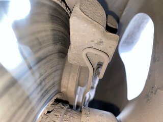

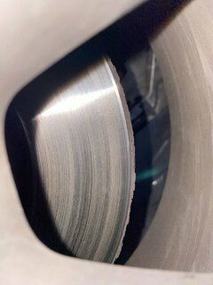

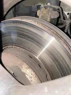

Hallo liebe Community,
vll könnt ihr hier mir weiter helfen. Anbei sind Bilder von meinen Bremsbelägen und Bremscheiben vorne ( Daica Duster 1 Phase 2 mit 113000km).
Da es noch immer meine ersten Bremsbeläge + Scheiben (der steg is ca 2 bis max 3mm) sind, wollte ich fragen ob ihr denkt das nun mal ein Wechsel nötig wäre. Oder schauen die noch ganz gut aus? (Sie quitschen beim Bremsen)
Mit freundlichen Grüßen
Ein Dacianer

Die Bremsscheiben sehen nicht so toll aus ich persönlich würde damit nicht mehr gerne fahren und bei 113tkm hat die Bremse ihr Dienst gut gemacht ich würde sie neu machen wenn der innere Bremsklotz genauso dick ist so sind die Klötze gut. Wenn Scheiben neu heißt auch Klötze neu.
Bremse ist ein sicherheitsrelevante Bauteil am kfz und da sollte man nicht so sehr aufs Geld schauen.
Ich denke die ist optisch noch locker für 20000 KM gut. Die Bremsscheibendicke kann man nachmessen und anhand der technischen Infos entscheiden, ob die neu müssen oder nicht.
Was nicht schaden kann ist es das System mal zu zerlegen zu reinigen, an den korrekten Stellen mit den zugelassenen Mitteln zu schmieren und insbesondere die Federn, Spannklammern auf Korrosion zu prüfen.
Wenn die Bremse sowieso auseinander ist und die Scheiben innerhalb des Mindestmasses, dann könnte es lohnend sein nur die Beläge zu wechseln.
Meine hatte ich bei 147tkm, und nach 8 Jahren getauscht (Duster dCi, Baujahr 2011).
Quietschen hatte ich vorher nicht.
LG
Den Fotos nach zu urteilen würde ich sagen daß die Bremsbeläge sehr ungleichmäßig anliegen. Möglicherweise sind sie verhärtet was auch die Quietschgeräusche sagen könnten. Die Bremsscheiben sind deshalb womöglich auch nicht mehr ganz eben. Denke auch, Bremsen komplett erneuern.
Vielen danke für die Antworten, das hat geholfen . Ich werde sie wohl wechseln lassen
