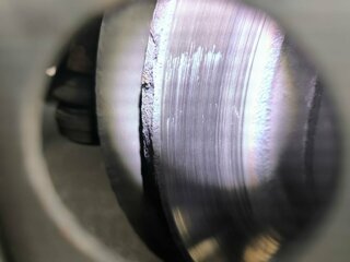

... normal haben Felgen Aussparungen, die spätestens nach dem Abziehen der Radkappe sichtbar werden. Dadurch kann man die Bremsscheibe betrachten und/oder fotografieren, um zu bestimmen oder bestimmen lassen, ob eine andere Bremsscheibe als hier verlinkt, verbaut ist:
Neue Bremsscheiben nötig?
Aber gerne doch... Guckt ihr mal und dann könnt ihr vllt helfen ?

Ich habe gerade mit dem Teileservice bei Dacia / Renault telefoniert... Man will laut Computerprogramm die vollen Scheiben verbauen... mein Einwand, das bei ATU von innen belüftete einbaut werden sollen konnte er nicht verstehen. Er meinte nur das bei manchen Modellen es schon mal Änderungen gäbe bei Dacia / Renault...
er macht jetzt ne offizielle Teileanfrage bei Renault in der Zentrale.
Wenn auch Innenbelüftete passen,dann würde ich die nehmen,allerdings wären die Beläge dann flacher.
