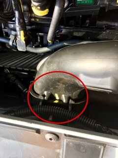

Wie kann ich den den Schlauch an der Stelle trennen (gelbe Markierung) ? Ich glaube das rappelt wie irre. Wenn ich da etwas Panzerband zur Pufferung reinklebe, kann das nicht mehr klappern. Nur wie kriege ich das auseinander?
