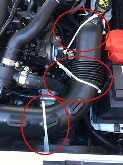

Habe es jetzt wirklich hinbekommen. Es ist kaum zu glauben, was ein paar Kabelbinder bewirken können. Kein Geräusch mehr. Völlig ruhig.

Tja, zu früh gefreut. Heute ging das Gerappel wieder von vorne los.
Nur dieses mal habe ich den eigentlichen Verursacher gefunden.
Es ist ein kleiner Gummiring, der bei zu viel Vibration wie irre klappert.
Ist es normal, das der Ring etwas Spiel hat und nicht richtig fest sitzt? Das sind vielleicht 3-4 Millimeter Spiel.
Jetzt habe ich den fixiert mit einem Kabelbinder und endlich traumhafte Ruhe.
Das Ding klappert aber auch im warmen Zustand. Das Teil hat einfach zu viel Spiel. Vielleicht eine schlechte Serie?
Muss das normal richtig stramm sitzen?

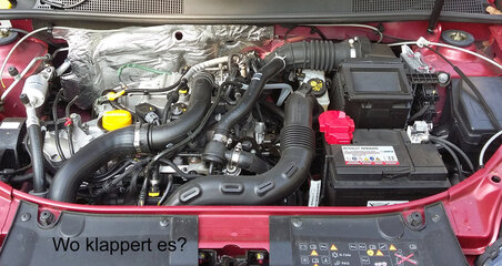

Ich habe ja das 2016 Modell. Als der neu war habe ich aus Interesse den Motorraum und auch die Aggregate einzeln fotografiert. Da mich der Fehler interessiert hat habe mal alle Bilder durchgeschaut aber so eine Befestigung nicht gefunden. Gibt es da Unterschiede zum 2017 Modell? Was für eine Befestigung ist das und wofür? Bei mir klappert weder der Ansaugschlauch noch der Luftfilterkasten. :think: Wie kann den ein Gummiring klappern? Noch nie erlebt!
Der Gummiring ist sehr hart. Zum klappern reicht es so gerade, wenn genug Vibrationen da sind. Ziemlich übel das Geräusch.

Danke für die Antwort. Nun weiß ich aber immer noch nicht wo das Teil montiert ist. Leider ist dein Fotoausschnitt zu klein. Darum ist es ja mehr eine Vermutung das es eine Unterschied gibt. Mal ein Blick auf den Motor (unter den Schläuchen versteckt)
