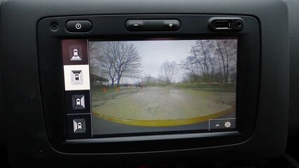

Ich habe letzte freitag mit den neuen Duster rundgefahren, habe von Dacia NL eine einladung bekommen. Dass multiview system wirkt sehr gut. Wenn ich so etwas ahnliches in meinen Lodgy bauen kann were schon...
introduktie-new-duster-2018-valburg-01-1000px.jpg introduktie-new-duster-2018-valburg-09-1000px.jpg introduktie-new-duster-2018-valburg-12-1000px.jpg introduktie-new-duster-2018-valburg-16-1000px.jpg introduktie-new-duster-2018-valburg-27-1000px.jpg introduktie-new-duster-2018-valburg-38-1000px.jpg
Nicht nur ähnlich ... sondern ganz genau so :D
