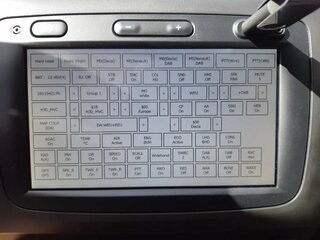

Stelle doch mal ein Foto vom Micom ein, dann können wir sagen ob alles richtig ist.
Klar wäre sehr lieb.
