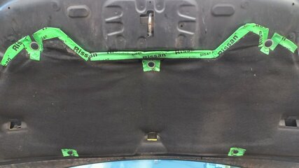

Ich habe das mit einem hochwertigen Klebeband aus dem Baubereich so gemacht:
Wenn die Matte beim Lodgy die gleiche wie beim Dokker ist, gibt es die HIER
Jo, habe das auch schon mit Klebeband versucht, aber alles was ich bisher getestet habe hats nur verschlimmbessert. Ich denke das ich nun die Matte kaufe die ich dank nig's Hinweis gefunden habe.
Laut Produktdatenblatt beständig von -40° bis +100°.
Und es hat neben deutscher Hitze auch einen 5-wöchigen Griechenlandurlaub im August/September so überstanden, wie es auf dem Foto zu sehen ist :)
