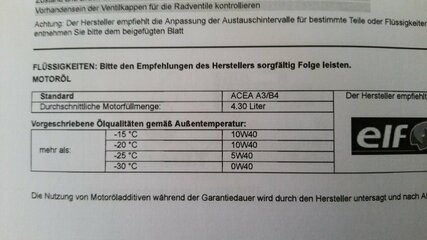

Ich habe bei mir noch 5 Flaschen a1 Liter Öl mit der Bezeichnung SAE 10-40 und der Freigabe MB 229.1 bzw. VW 505 00 501.01 in der Garage stehen.
bei Dacia/Renault gibt es für Motorenöl aber die Bezeichnung RN7020
Kann ich die 5 Fl. noch nutzen oder muß ich sie entsorgen? (ich habe nur ein Auto und werde dies noch ein paar Jahre nutzen wollen)
Lösung
Du hast als einziger, die Sachlage bei @Cassie nicht begriffen
wenn ich mich mal einschalten darf:
im Strang von Cassie hatte sein mitgebrachtes Liqui Moly Öl die Spezifikation ACEA C3, gefordert von Dacia war aber ACEA A3/B4. Damit hatte das Öl nicht die geforderte Spezifikation und deshalb konnte Dacia die Garantie ablehnen. Nicht etwa, weil das Öl Schxxx war, sondern schlicht weil die geforderte Spezifikation nicht erfüllt wurde.
LM selber hatte das Öl dann noch nach ACEA A3/B4 "empfohlen", aber das ist leider völlig irrelevant.
Also eindeutig ein Fall, wo "5W30" nicht ausreicht, um die Garantieanforderungen zu erfüllen.
