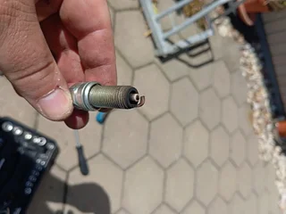

Ja, also der Motor läuft wie ein Uhrwerk. Bin ja auch der Kurzstreckenfahrer. Mache aber ein mal im Jahr Kundendienst egal ob der 10000km gelaufen ist. Hab auch letzte Woche mal die Zündspulen und Kerzen nach 40000km getauscht. Die Kerzen schauten noch gut aus.

Ich habe gerade mal meine Wartungsunterlagen durchgeschaut ,als die Zündkerzen sind doch schon bei 30000 KM (2023) getauscht worden (ILKAR7J7G)
Das ist schonmal gut. Es gibt natürlich auch noch zig andere Ursachen,die in Frage kommen. Da hilft nur suchen.
