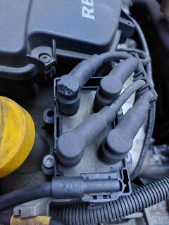

Letztes Wochenende wollte ich kurz zum Einkaufen los. Der Logan hatte 1 Woche Pause, und wir hatten Dauerregen. Daher dachte ich beim losfahren, das leichte stottern kommt durch die Feuchtigkeit. Im 3. Gang lief er dann auch ohne mucken. Nach der ersten Ampel, stotterte der Motor wieder beim anfahren. Nach ein paar Metern, blinkte die Motorkontrollleuchte kurz auf. Bei der nächsten Ampel wieder kurz nach dem anfahren die MKL geblickt.... diesmal länger. Ich war dann schon auf dem Supermarktparkplatz und habe den Wagen abgestellt. Kurzer Blick unter die Motorhaube, nichts auffälliges gesehen, oder gerochen (war aber auch bereits dunkel. Ich dachte das ev eine Zündkerze verdreckt oder hinüber ist, und bin langsam nach Hause gefahren. Unterwegs hat noch einmal kurzzeitig die MKL geblickt. Gestern dann bei Tageslicht geschaut und gesehen das eine Kappe von den Zündkabeln, angefressen aussieht. Das wird wohl die Ursache sein?

Nach Deinen Fotos würde ich zunächst nur versuchen das eine defekte Kabel zu tauschen.
(Sieht so aus, als sei das Ding mit den 4 Zündkabeln dran ein Zündverterteiler, und von dort geht nur noch das Kabel an die Zündkerze.)

Ja, weiter unten, am anderen Ende der Kabel sitzen die Zündkerzen. Die Kabel sehen soweit alle unversehrt aus. Nur diese eine Kappe oder Abdeckung (weiß nicht wie sich das nennt) ist beschädigt.

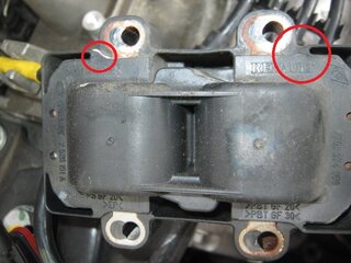

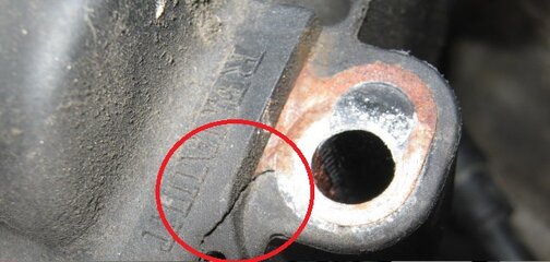

Die Zündspulen der 2009 - 2010er Sanderos/Logans neigten im Alter zu Rissen.
Wenn da Feuchtigkeit ran kommt ist auch Ruckeln vorprogrammiert.

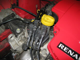

Habe hier noch ein Bild von meinem damaligen sandero 1,4 MPI mit der Zündspule.

Zündspule hatte auf der Unterseite deutliche Risse.

Das sieht schon so aus als ob da ne Maus dran geknabbert hätte ....

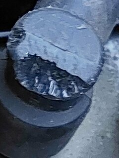

Fehlt nicht bei dem SpulenBlock schon eine Schraube ? Ich seh nur 3 ....

Die Frage hier ist doch auch , WO hat das Tier noch geknabbert ???????
Auf jeden Fall mal das eine Zündkabel tauschen ..... Aber wenn der ganze Satz 20€ kostet (Autodoc) , tausch halt alle 4 ...
