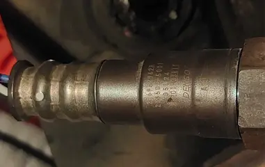

Jepp, und ich hab gerade in der Bestellhistorie geschaut und gefunden, das es die DELPHI ES210887-12B1 gewesen ist, diese hat die Vergleichsnummer von DACIA 22 69 329 62R, aber die Sonde die davor drin war, ist weg....
Also hab ich jetzt zwei Varianten drin gehabt, aktuell die TRISCAN 8845 10034 ( lt. Beschreibung eine Diagnosesonde) und davor nach der kaputten die Delphi (Regelsonde) und beides hat an der Situation leider nix verändert. Wäre gut gewesen wenn der DEKRA Prüfer gestern nicht sofort nein gesagt hätte und wie seine Kollegen erst mal den Fehlerspeicher gelöscht hätte und dann den tatsächlichen Ausstoß gemessen hätte, dann hätte man wenigstens gemerkt ob sich am Gemisch was geändert hat, aber er hat sofort abgeblockt.....
Und hier das grade gemachte Foto im alten Kat....
Ist eine DENSO 22 69 329 62R.....
