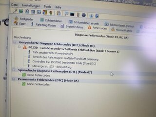

Zu Hause angekommen und den Fehlercode ausgelesen. P0130 Lambdasonde Bank 1 Sensor 1. Das witzige an der Geschichte ist, dass ich die Lambdasonde schon mal getauscht habe wegen des selben Fehlers vor 2 Monaten.
Das mit den -100% bei der hinteren Sonde ist normal, auch die anderen Werte und deine Beschreibung vom Regelverhalten zeigen keine Auffälligkeiten.
Ich würde erst mal die Steckverbindung der vorderen Sonde und die Kabel auf Unterbrechung und Kurzschluss untersuchen.
Wenn der MPI scheinbar auf 3 Zylindern läuft mal die 3 Schrauben rausdrehen,die Zündspule umdrehen und deren Unterseite auf Risse kontrollieren,gerade wenn es bei starker Feuchtigkeit auftritt.
Vielleicht ist das Thema ja noch aktuell.mein Tipp motor laufen lassen. Haube auf Wasser drüber sprühen und gucken ob es zu Motorrucklern oder Funken kommt.hatte das an meinem damaligen Wagen das die Kabel für die Zündkerzen billigschrott waren und es zu Kurzschlüssen kam wodurch jedes mal ein Zylinder ausfiel.
