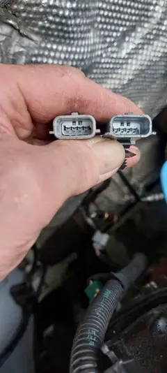

Ach so und mal zu einem Neuteil die Frage, wie man sieht auf dem Foto war, dass der linke Stecker von der Regelsonde war, die nach dem Kat von mir falsch verbaut war und die passte sehr gut in den Original von Dacia verbauten Aufnahmestecker, der neue Stecker, der rechte auf dem Foto, also der neue Diagnosestecker ( TRISCAN Lamdasonde (8845 10034) Art. Nr. WW3699900 ) war leider ein wenig anders, die kleinen seitlichen Nasen sind etwas tiefer und passten nicht in den Aufnahmestecker, also hab ich die abgeschnitten und den Stecker einstecken können. Jetzt läuft er sauber und ruhig, das hat man sofort gemerkt, aber kann es sein dass solche neuen Stecker je nach Anbieter ein wenig in der Passgenauigkeit variieren ?

Bei Automobilhersteller wird zwischenzeitlich schon bei den Teilen sicher gestellt das Fehlverbau an der Montagelinie sofort auffällt. Als Beispiel die vielen unterschiedlichen Schraubenköpfe, so stellt man sicher das jede mit dem richtigen Drehmoment angezogen wird. Weil eben nur das eine Werkzeug mit der korrekten Einstellung dazu passt.
Oder halt Stecker die sich mechanisch im Detail unterscheiden...
Die unpassenden Laschen halte ich daher nicht für einen Herstellungsfehler sondern für volle Absicht.
Den B4D Motor gibt es im Logan/Sandero II als Euro 6b, Euro 6c und Euro 6d temp Version. Deshalb gibt es zwei verschiedene vierpolige Regelsonden, die so konstruiert sind, das ein Vertauschen ausgeschlossen ist.
