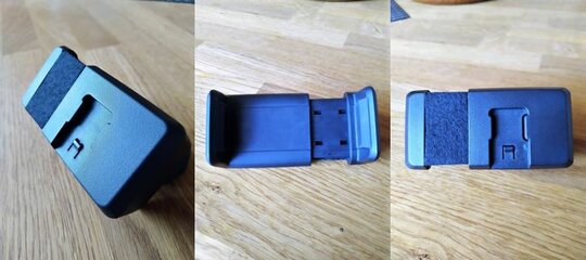

Da ich mich ständig über die stramme Feder geärgert habe, man bräuchte eigentlich drei Hände, hier mal folgender einfacher Tipp oder Hinweis:
Habe das obere Teil ausgebaut, dann das Handy eingesetzt und mir in den hinteren Bereich etwas entsprechend der Breite eingeklemmt, dann mit etwas schwarzem Filz abgeklebt, für die Optik.
Jetzt setzte ich das Smartphone immer links ein und drücke es rechts nur leicht über die Gummiwulst, geht erstaunlich leicht und hält doch bombenfest, genauso kommt es auch wieder raus, schont die Halterung und die Nerven.
