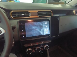

Ich habe mir einen anderen Grundhalter von Brodit geholt, da noch viel Platz rechts am MediaNav vorhanden ist.
ProClip für Dacia Duster
Da ich noch am Fahrrad und Motorrad SP-Connect Halterungen habe, habe ich auf dem Brodit Grundhalter noch Adapter Adhesive Kit draufgeklebt.

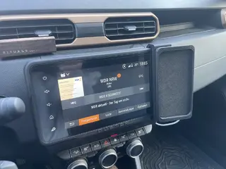

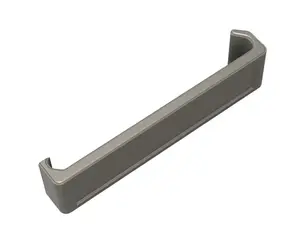

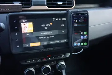

ProClip kannte ich gar nicht, ich bin aber selber auf eine ähnliche Lösung gekommen, die ich mittels 3D-Drucker umgesetzt habe. Ein passend konstruierter Bügel wird von rechts über den Displayrand geschoben. Auf diesem Bügel befindet sich ein Segment, das die wiederum darauf montierte Ladeschale um 15° Richtung Fahrer neigt. Die Ladeschale nimmt mein iPhone 12 mini inklusive SP Connect Case passend auf. In der Ladeschale ist ein Magsafe-kompatibler Ladepuck verbaut. Das iPhone wird damit durch die Magnetkraft sicher in der Schale gehalten und gleichzeitig geladen.
tempImagegwiYQG.webpDSC05406 2.webpSCR-20250415-kfkb.webpSCR-20250415-kfqe.webp
Sieht klasse aus und dann noch selbst konstruiert. Neidisch blickend... Mit welchem Filament hast du das gedruckt?
Hast du die Datei irgendwo veröffentlicht? Dann würde ich mir das auch gern für meine Frau drucken.
Klasse Arbeit.
