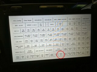

Hatte ein eigenes Chinchkabel gelegt vorne kommt Ein Videosignal an, sobald man den Rückwärtsgang einlegt, sogar etwa 3 sek länger ( habe ich mit anderen Monitor Kontrolliert. An den Pins 9 und 21 kommt 6v an, sobald der Rückwärtsgang drin ist. Auch mit andere Kamera, die ich zur Probe dranklemme tut sich nichts. Die Kamera ist auch aktiviert, mit micon test. angeklemmt wie in Anleitung:
Aber trotzdem tut sich am Radio nicht!!! woran kann es noch liegen??

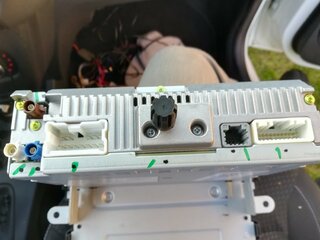

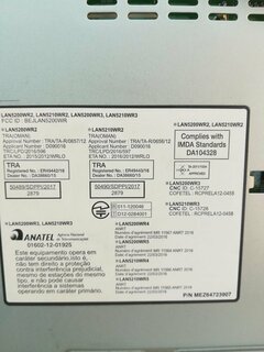

Radio ist gebraucht ausm Netz und sieht so aus:

Micon test bild
