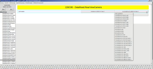

Beim ULC 4.1 des Spring Electric (BBG) können die Linien nur nach Fahrzeugtyp konfiguriert werden:
Vielleicht gibt es einen Fahrzeugtyp mit dynamischen Linien?
  • Danke
