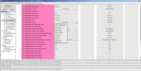

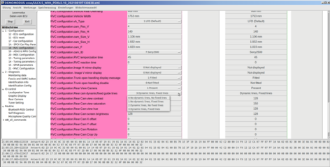

Wenn ich das recht lese, können dynamische/feste Linien konfiguriert werden. Sorry für meine unbeholfene Frage; für mich ist das eine komplett neue Welt.
Ja, aber nur beim ULC4.5, du hast das ULC4.
