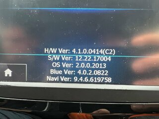

ich habe ein Media Nav aus dem Jahr 2015 in meinen Renault Capture 88kw 2015 verbaut.
Seit dem Batteriewechsel, funktioniert das Media Nav, beim Motorstart nicht mehr.

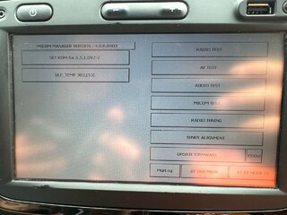

Jetzt bin ich in Online, in diesem Forum gelandet und wollte von euch wissen, ob es möglich ist, meinen MediaNav ein Upgrade zu verpassen bzw. im Micom Menü die WAKE Funktion zu aktivieren.
Nach der tollen Einleitung hier, bin ich in den Micom Manager gekommen, der aber noch keine WAKE Funktion hat.
Kann ich überhaupt ein Update durchführen? Bzw. wo bekomme ich eine aktuelle Version her?
Über Hilfe, würde ich mich freuen.
LG Mike

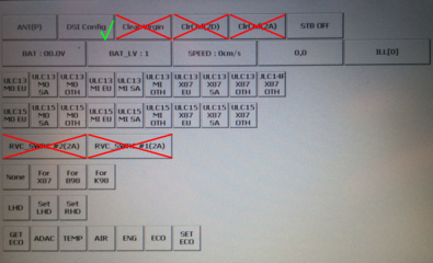

Hallo Hopper,
das Bild, habe ich nicht fotografiert, war aber im Menü.
Gibt es die WAKE Funktion, unter der ULC1 (MediaNav, MN1) noch nicht?

Ich würde Mal sagen, beim Media Nav gab es noch kein wake .
Besteht die Möglichkeit, dass ich ein Update durchführe, ohne das Teil zu schrotten? Es hat ja vorher, funktioniert ;-(
