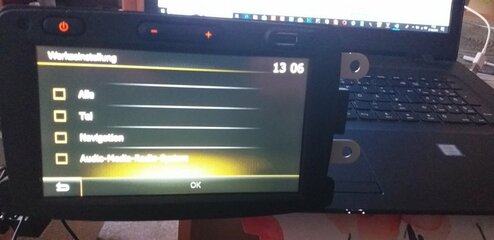

Ich habe dazu eine Frage am Rande. hast Du gekaufte Karten auf dem Navi gehabt? Wenn ja waren die nach der Werksrückstellung weg oder bleiben die gespeichert.
Da er das neue MNEv2 hat werden die Karten noch original sein.
Bei einer Werksrückstellung bleiben die Karten erhalten, nur Bluetooth,Radio Frequenzen,im Navi die Einstellungen etc. müssen neu angelegt und gespeichert werden.

Danke Heru, aber ich meinte mein MNE. Ist es mit den behalten der Karten auch so, oder muß ich mir dann wieder neue Kaufen?
Ist bei allen Geräten wie MN,MNE und MNEv2 so und die Karten bleiben anschließend erhalten wenn die Software original ist.Ich habe ja noch ein älteres Testgeät die ersten die noch aus China stammen,aber bei denen die später aus Vietnam kamen ist es auch nicht anders.
Danke Dir dein Wort in Gottes Ohr. Werde es jetzt machen

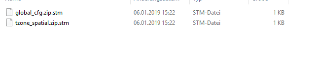

Hallo @HERU, in anderen Foren ist die Rede davon das am 29.4.19 die TomTom Navigationsgeräte ein Update erhalten müssen weil der GPS Kalender auf Null gesetzt wird und dann die Navigation nicht mehr funktioniert, was wohl all 19 Jahre passiert.
Trifft das auf unsrer Geräte auch zu?
Weitere Frage: Bei TomTom sollte alle paar Monate ein Update gemacht werden damit die Verschiebung der Satelliten berücksichtigt wird.(Bei mir war das Fahrzeug dann neben der Autobahn. Nach dem Update wieder auf der Straße)
Dacia macht so was nicht. Sind diese Korrekturen in den Sythemupdate enthalten?
Das GPS Update ist bei den Geräten schon aktualisiert, anschließend bei der Veröffentlichung von der 9.1.3 ist noch als zusätzliches Update über die Tollbox angeboten worden um es einzuspielen.
