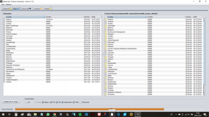

Das mit den TomTom Karten verstehe ich eigentlich nicht.
Wie man auf dem Bild sieht, sind ja schon Karten von TT auf dem MNE. Die hab ich nicht drauf gemacht.
Keine Ahnung warum das 2 mal eingefügt wird. Lässt sich auch nicht löschen.....
Man kann nicht einfach die Karten mischen,die müssen beim Gerät vorher aktiviert werden.Im schlimmsten Fall kann es vorkommen das eine Navigation nicht mehr möglich ist und es nur noch als Radio und Mediaplayer nutzen kann.Also das Navi ohne Funktion ist.Dazu kommt noch ist das Kartenmaterial von Datenmengen zu viel sich das Gerät aufhängt, da ja nicht genügend Speicher bei der Navigation vorhanden ist.
Anhang anzeigen 73616Anhang anzeigen 73616
Hallo
wie ich sehe hast du dies bei deinem MNEvo angewendet vom Nachbarforum:
MediaNav Synctool, kostenlose Karten!
dann überlege mal :rolleyes: kann nicht gehen. Wie man 2 Kartensyteme benutzen kann mußt mal hier im Forum suchen, glaube Heru hat was beim MN 1 dazu verfasst :think:
Gruss Klaus ;)
