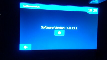

Was habt ihr denn für eine MNE Version? Aktuell ist die 1.0.13.1
So habe beim erneuten Versuch die Sache ans Laufen zu bringen mal geschaut. Es ist die Version drauf.

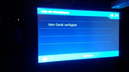

Aber vielleicht kann mein Problem ein wenig eingegrenzt werden. Dazu habe ich Mal Bilder gemacht.
Das sollte die aktuelle Software sein
Er erkennt mein Smartphone nicht (Android)

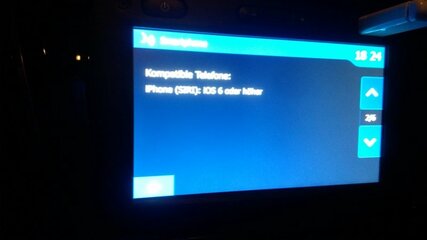

Kann es damit zusammenhängen? Da ist nur die Möglichkeit von einem iPhone angegeben.
Fehlt mir die Unterstützung für Android?

Mein Telefon wird nur als Bluetooth Gerät erkannt. Telefonieren über die Freisprecheinrichtung geht einwandfrei.
Etwas oberhalb habe ich mal ein Foto gemacht wo scheinbar nur ein iPhone unterstützt wird.
Ich denke ja, da ich erstmal zwei vorhandene probiert habe und mir dann noch ein neues gekauft habe , wo ich auch auf die Möglichkeit der Datenübertragung geachtet habe.
Sollte denn nicht bei dem kompatiblen Geräten im Media Nav auch Android min. 5.0 oder höher stehen und nicht nur ios als unterstützte Geräte?

Langsam zweifle ich da ich diese Versionsnummer nicht habe aber auf dem PC immer steht alles wäre aktuell.
