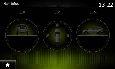

wo erwartest Du denn eine Geschwindigkeitsanzeige? Im Media Nav Display? Falls ja, ich glaub das gibt's nicht. Zumindest nicht bei meinem Media Nav Evo.
Nach meinem Wissensstand gibt es die nur beim 4WD im Offroad-Modus. Links müsste der Neigungswinkel angezeigt werden, rechts der Böschungswinkel, und in der Mitte die Geschwindgkeit. Würde aber nicht meine Hand dafür verwetten ^^ . Dacia ist da leider sehr geizig mit Informationen und/oder Abbildungen.
