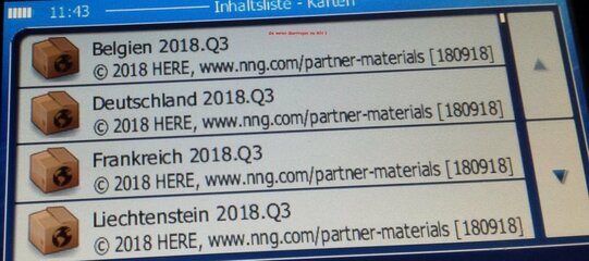

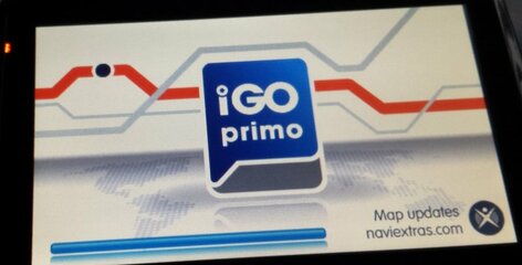

Was isn das für eine Naviversion Klaus? Aber nicht original, oder??
Hallo
nein, ist vom PNA... siehe Anlage und Lieferant für neue.... siehe Anlage für MN 1 , TMC wird mir auch angezeigt..... Anlage, so ist deine Neugierde befriedigt ?
Gruss Klaus :D
