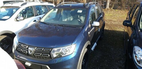

Das genaue Produktionsdatum weiss ich nur weil bei der Fahrzeug Ankuft dabei war und da noch der Produktionszettel im FZ gelegen ist.
