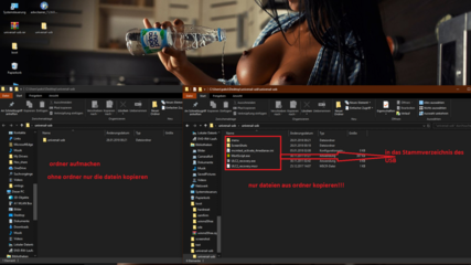

@derdriver ,zeig mir bitte dein Stick. Was hast du drauf?
Heute Nachmittag kann ich dir ein Bild davon zeigen.
Ich hab's probiert mit einer Textdatei im Hauptverzeichnis vom Stick. Name war ULC4 mcmtest_activate.ini ohne txt
Das Foto von dir zeigt ja das Automatikprogramm das beim neuen Media nav nicht mehr funktioniert wegen anderen Code???
Ich denke aber der Stick muss egal sein - ich komme ja nichtmal zur codeeingabe
