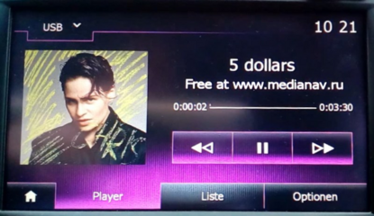

Wer hat noch die versteckte "Werbung" bemerkt? Im Player wird statt des Interpreten am Anfang des MP3 "Free at www.medianav.ru" angezeigt - bei Videos ständig, weil sie keinen Wert für den Interpreten liefern.
Nicht das mich das so sehr stört, auch wenn leicht der Eindruck entstehen könnte, das Stück wäre geklaut. Aber wo kommt denn so etwas her? Über den Codec?
Die Werbung kommt vom Media Payer selbst, sie sagen es ist nicht für Werbungszwecke, sondern als Copyrightschutz gedacht weil manche Leute das (kostenlose) Programm als ihr eigenes anbieten und verkaufen.

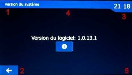

Naja hab dsa jetzt umgeändert mcmtest_activate.ini ohne txt.
Leider geht es trotzdem nicht - komme nicht zur Code Eingabe.
Das Automatikprogramm das man auf den Stick kopiert - kann man das irgendwie umändern damit es auch mit dem neuen Media Nav funktioniert?
hast du mal einen anderen usb stick versucht? und den auch mit Fat32 formatiert?
Welche versions nummer hat dein MN3........oder ist es ein 2
Du musst beim Touchsreen mal etwas suchen wo die Punkte sind........so genau wie gezeichnet sind die nicht.
Ja anderen Stick habe ich auch schon probiert der am alten Media Nav auch zum Updaten verwendet wurde.

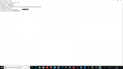

Version habe ich 1.0.13.1

Ich komme aber nichtmal zur Codeeingabe - daher steht nur Version 1.0.13.1
Ich gehe nochmal ins Auto und probiere nochmal schnell 50x nach der Bildvorgabe von Wilbur die Zahlenkombi.
Leute DANKE erstmal- auch ein Bonus Danke an Wilbur.
Ich bin genau nach deinen Bild vorgegangen und bin zur Code eingabe gekommen. Dann in den Micom Test geklickt und da den Air Wert und den COL Wert geändert. Ich bin dann mitels Power Taste zurück und habe dann die Zündung ausgemacht.
Wenn ich das Media Nav wieder einschalte hat sich aber nichts geändert - ein Tipp was ich übersehen habe?
:yes:
Speichern vergessen.....? oben Links der erste...... ACHTUNG: Nicht den 2. Button Berühren.......dann ist alles weg
Hard Reset hab ich gesehen gehabt - ich geh dann gleich mal probieren. Hoffe nur ich komm wieder zum Code Menü.....
