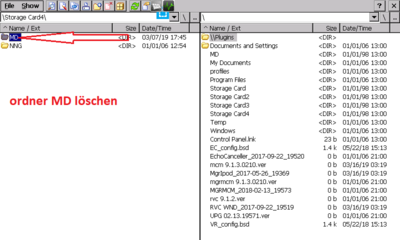

Jetzt habe ich die beiden Dateien gelöscht und das Datum ist weg. Ich wollte es wieder über das Tool installieren geht nicht mehr. Sagt mir ist schon installiert. Wie bekomme ich das nun wieder zum laufen? Hast du noch eine Idee? Die beiden Dateien habe ich nicht mehr die ich gelöscht habe... ATSA.Exe und ATSA.mscr..

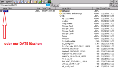

@speedy81 Storage Card4/MD löschen oder MD aufmachen und DATE löschen.

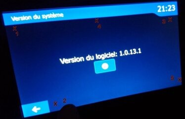

Hi ich bin neu hier und seit einer Woche Besitzer eines lodgy stepway.
Verbaut ist bei mir das ulc4?! evolution Late 2018 mit der Software 1.0.13.1.
Ich wollte gern die aha App nutzen , und habe diese bereits im Test Mode auf on gestellt. Leider wird mir dies aber im Reiter unter Medien trotzdem nicht angezeigt. Die App kommuniziert lediglich über bt.
Hat jemand dafür eine Lösung?
Grüße
Hast du auch oben links Hard Reset gedrückt? Sonst gelten die Änderungen nicht.
Habe ich
COL umstellen auf mi hat auch ohne Probleme funktioniert.
Nur halt mit aha funktioniert’s irgendwie überhaupt nicht. Testweise hab ich dab aktiviert wird mir im Reiter angezeigt ‍♂️
Eventuell ist die Funktion im Gerät gesperrt. Ich kann z. B. bei manchen Geräten TMC nicht mit ddt4all ausschalten, das Gerät weist das Kommando zurück. Wenn du die Einstellung im Micom änderst, wird der Wert in der Taste geändert? Und nach Hard Reset, welcher Wert ist angezeigt?
