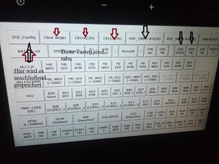

Nein es ist geblieben, und nach mehreren Motorstarts und das schon seit Monaten, vielleicht hat sich was geändert? DSI-Config habe ich nie gedrückt...
Klemm mal deine Batterie ab um Gerät stromlos zu machen und TMC ist raus.:)
Die gespeicherten Werte werden in die DSI_config.bsd-Datei gepeichert,die enthält die grundlegende Konfiguration des MNE.

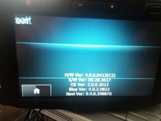

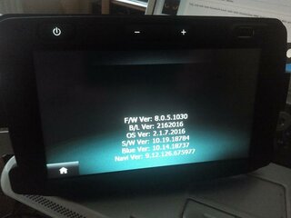

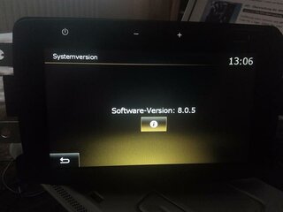

Coole Sache. Nur funktioniert 3748 bei mir (8.0.5) nicht... vielleicht wurden die Codes geändert oder es gibt unterschiedliche, je nach Serie?
y4mbmfxnpqZUKdqOYQ85hwf3Sc7Yv4srTmmkDhbrP-HtsIhjitv-XN4ywJdvgUoehZECCLmCjgRgLlkCVo1SdLyvXOsv_8flIw0vtj7qcFTaHhi_dTLn_zpAtrmWALQPUPobImCJuovoRRTTPL0536PFd9Hdkf3XoE9A7UTEeog7BOX5VRPqFkol2_eGr8ctoRyA2Cf6dwI4_gok0G-_BwM4w
y4moeaup49l-c2HjK7QVX1_w5e6enB6DVaCi5RC_3nQD9-cfUNr0_kFO8Sps-8qvFPYnlSrbOEXMVpZAtJw-kJOsdDEDoyLZYmd3FhLbcUR3bYBUBcj3Dt3Bll4lFaA-QJws1IBTX1yGq0A0eksro3jaKA_IRDqYkGhUfLtzB0e4mrITQPFse8gGElogXx9CtBv8dMJhzuBUCWnm-O4pAb4XA

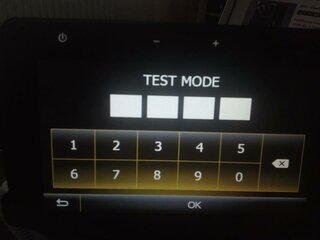

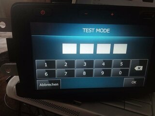

Schau die mal das Video an:
Es muss immer die 0362 und anschließend der andere Code 3748 eingegeben werden.
0362 -> OK
3748 ->

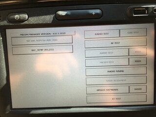

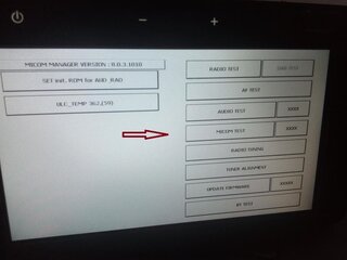

0362 , 3748 öffnet bei mir den Micom Manager ... Allerdings ist das was man dort machen kann ziemlich begrenzt...
Ein paar Test kann man durchführen, aber die Einstellungen sind ausgegraut...
Liegt wohl daran das es ein Test MODE ist wo keine Konfinationen unternommen werden können.
Beim MN1 gibt es den auch,wird wohl dafür da sein das man schnell mal schauen kann ob das Gerät manipuliert wurde
bei Garantiefall.:D

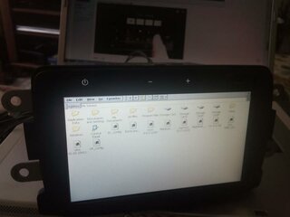

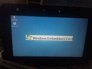

Mit 0362 6971 kommt man in das WinCE.

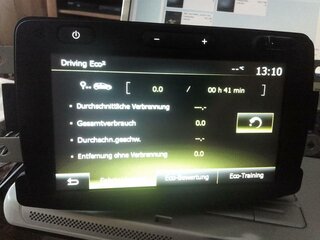

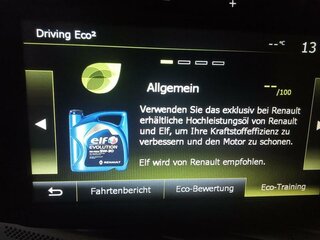

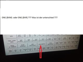

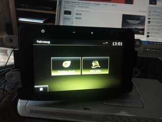

Daniel um dich zufrieden zu stellen :), eine kleine Anleitung.

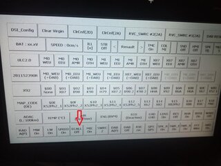

Die leere "mcmtest_activate.ini" auf einen Stick auf MICON TEST und schon sieht die Sache gleich anders aus.
Wie man schön sehen kann ist in der 8.0.5 die Aktivierung für ECALL mit enthalten.
Habe aus spaß mal den Eco aktiviert um zu zeigen das es funktioniert.:D
