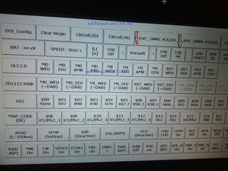

Habe noch einen Interessanten Artikel über das EVO gefunden wie man in den Testmodus kommt.
Zum Beispiel für der Start vom MicomManager

Nein es ist geblieben, und nach mehreren Motorstarts und das schon seit Monaten, vielleicht hat sich was geändert? DSI-Config habe ich nie gedrückt...
Klemm mal deine Batterie ab um Gerät stromlos zu machen und TMC ist raus.:)
Die gespeicherten Werte werden in die DSI_config.bsd-Datei gepeichert,die enthält die grundlegende Konfiguration des MNE.
Schau dir das mal an.

Worauf es mir bei dieser Anleitung ankam, das jeder sein EVO freischalten kann wegen AHA,TMC oder RFK und nicht auf andere
Personen angewiesen ist um Rum zu erlangen. :angry:

Und wie kann ich den wince modus wieder beenden?
Ich habe gerade probiert, es funktioniert auch mit dem alten MediaNav (ULC gen1) :)
Man kommt zumindest ins Test Menü, welche Codes unterstützt sind, weiss ich nicht.
Ach ja, ich habe die 4.0.3 drauf.
Habe aus spaß mal den Eco aktiviert um zu zeigen das es funktioniert.:D
Eco2 wird angezeigt,aber es wird außer der Laufzeit nichts erfasst.
Funktioniert warscheinlich nur mit einem zusätzlichen Steuerteil.?
oder bringt die 8.0.5 die Erleuchtung?
So, dank Euch habe ich jetzt auch meine Aha-App verbinden können, allerdings sehe ich nicht alles, was die App kann, auch im MNE.
4WD habe ich auch einmal eingeschaltet und habe jetzt anstelle der Karte die 4WD Info.
Zumindest im Stand wird aber nichts angezeigt außer den leeren Kompassrosen und Neigungsanzeigen - mal sehen, ob sich das nachher während der Fahrt noch ändert.
Interessanterweise ist der Duster, der in den Anzeigen abgebildet ist, schon der neue, Modelljahr 2018, gut zu erkennen an den Felgen und den quadratischen Rückleuchten.
Temperaturanzeige habe ich auch aktiviert, zeigt aber auch nur -- °C.
Für die Temperaturanzeige brauchst Du ein MIU (siehe Eintrag über deinem).
Der Kompass funktioniert nur während der Fahrt, die Daten kommen vom Navi. Für die anderen Anzeigen wird wohl ebenfalls noch ein Steuergerät benötigt.
Ah, ok.
Für Eco war's mir klar, Temp dachte ich, ginge auch so - dann schalte ich das wieder aus.
MIU verbaue ich evtl. mal, wenn ich es ohne Subwoofer gar nicht mehr aushalte und das MNE eh raus muss... :D
BTW: weiß jemand, was die Felder BOSE, RES und WAKE machen?
Bose ist wohl für das Soundsystem...aber was bewirkt das? Besondere EQ-Anpassung?
