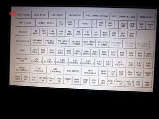

Habe noch einen Interessanten Artikel über das EVO gefunden wie man in den Testmodus kommt.
Zum Beispiel für der Start vom MicomManager

Nein es ist geblieben, und nach mehreren Motorstarts und das schon seit Monaten, vielleicht hat sich was geändert? DSI-Config habe ich nie gedrückt...
Klemm mal deine Batterie ab um Gerät stromlos zu machen und TMC ist raus.:)

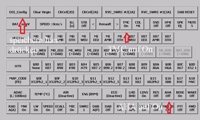

Die gespeicherten Werte werden in die DSI_config.bsd-Datei gepeichert,die enthält die grundlegende Konfiguration des MNE.
Hmmm ich habe jetzt auch das Test-Menü aufgerufen und TMC aktiviert. Ich komme aber nicht mehr raus aus dem Menü da.. Wie beende ich das denn? OMG was ist denn jetzt:(
Ich habe echt Angst einen falschen Knopf zu drücken.
Gruß mad-clio
Hurra hat geklappt :dance: freu.... Einfach Zündung und Radio aus und mal 'ne halbe Stunde weggehen und funktioniert. Das ist ja echt super... Danke Euch allen hier.
Das wird wohl nicht reichen bevor du hierdrauf gehst um es zu speichern.

@HERU Zur Zeit sieht es so aus, als hätte des Media Nav evo es gefressen. Trotzdem vielen Dank für den Hinweis zum speichern. :yes:
Ich habe auch AHA aktiviert und geht auch, obwohl die App nicht viel Mehrwert bringt.
Jetzt bin ich natürlich interessiert, was man sonst noch so "gefahrlos" einstellen kann.
vorallem wäre es sehr interessant zu wissen, wie ich über dieses "geheime" Menü die Rückfahrkamera aktiviere/deaktiviere. Ist das überhaupt möglich, und falls ja, hat jemand eine Schritt für Schritt Anleitung?

also ich habe mein TMC aktiviert, AHA aktiviert, die Farbe gewechselt, und habe auch mal DAB aktiviert, und es ging, nur hat es keine Sender gefunden, weil ja die aktive Antenne fehlt, also ich denke da sind noch einige interessante Dinge drin die man machen kann. Aber ich will es nicht testen, ich warte jetzt auch mal was die Anderen so schreiben :(
Sender wird es auch nicht finden,:) da bei dir kein DAB Modul eingebaut ist und somit hinten der zusätzliche
Antennenanschluss fehlt.

Es währe interessant mal zu wissen was man dort so alles freischalten kann bzw. was die einzelnen button so verändern im MNE.
Hauptsächlich ging es darum das jeder sein TMC im EVO selber freischalten kann ,da bei vielen es nicht vorhanden war.
Die anderen Buttons sind dabei Nebensache nur soviel drück man aus versehen die Clear Virgin ist das EVO erst mal Schrott.
Dann müsste man ein neue DSI_CNF.bin erstellen damit das EVO seine Parameter wiederbekommt.
Ist alles eine Wissenschaft für sich und deshalb hat
@habedieehre davor gewarnt ,der hatte alles schon durch und deshalb ist es manchmal besser nicht so viel darüber zu berichten.

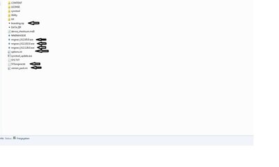

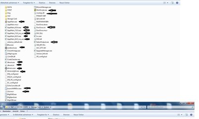

Ich möchte mein MN1 mit einem Evo ersetzen. Wie kann ich am einfachsten rausfinden, ob an der Firmware des Evo gebastelt wurde oder alles orignal ist d. h. keine Fremdsoftware? Kann ich das im Test Mode mit dem Windows Explorer feststellen?
Um ganz sich zu gehen wird dir wohl ein Schritt ins WinCE nichts anderes übrig bleiben.
Solltest du solche Dateien finden ist an den EVO mal was anderes an Fremdsoftware drauf gewesen.
Selbst wenn vorher ein Update von 7.0.5 auf 8.0.5 gemacht wurde sind sie noch vorhanden.
Zu finden sind sie in der Storage Card und Storage Card4.(Navi Software)

ok... so wird natürlich ein Schuh draus. Das kann ich nachvollziehen und verstehe nun auch den Hinweis von @habedieehre , aber deine Warnung auf keinen Fall "Clear Virgin" zu drücken ist ja schon mal was. Danke.:blush:
Weniger, ist manchmal mehr und der Testmode ist hauptsächlich für die Freischaltung TMC und AHA gedacht.
Alles andere an Freischaltungen würde nicht viel bringen , da im Dacia die dafür benötigten Module fehlen um es anzuzeigen.
