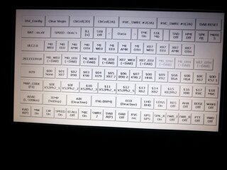

Habe noch einen Interessanten Artikel über das EVO gefunden wie man in den Testmodus kommt.
Zum Beispiel für der Start vom MicomManager

Nein es ist geblieben, und nach mehreren Motorstarts und das schon seit Monaten, vielleicht hat sich was geändert? DSI-Config habe ich nie gedrückt...
Klemm mal deine Batterie ab um Gerät stromlos zu machen und TMC ist raus.:)
Die gespeicherten Werte werden in die DSI_config.bsd-Datei gepeichert,die enthält die grundlegende Konfiguration des MNE.
Ah, ok.
Für Eco war's mir klar, Temp dachte ich, ginge auch so - dann schalte ich das wieder aus.
MIU verbaue ich evtl. mal, wenn ich es ohne Subwoofer gar nicht mehr aushalte und das MNE eh raus muss... :D
BTW: weiß jemand, was die Felder BOSE, RES und WAKE machen?
Bose ist wohl für das Soundsystem...aber was bewirkt das? Besondere EQ-Anpassung?
RES ist Remote Engine Start. Damit kann man eine Uhrzeit festlegen, wann der Motor automatisch startet. In DE aber verboten und funktioniert (noch) nicht bei unseren Dacias.
Bose Systemen werden bei Renaults verbaut. Captur, Clio. Was genau das bewirkt, weiß ich leider nicht.
Weitere Erkenntnis naach kurzer Testrunde: Kompass kommt vom Navi, die Lagesensoren wohl eher über's MIU, kann man also ohne auch getrost deaktiviert lassen.
Wake heißt aufwachen. Entweder ac oder on.
AC : das MN fährt hoch und das Radio spielt sofort.
ON : das MN fährt hoch aber erscheint nur die Uhr. Kein Musik,kein homescreen.
Mit dem Test Code kann man nicht auf Reault Logo wechseln, Farben M1 und M0 dagegen schon.

Wie gesagt, habe ich versucht, TMC freizuschalten. Ich konnte zwar "TMC ON" schalten, sehe aber augenscheinlich keine Veränderung in der Anzeige. Weder in der Kartenansicht, noch kann ich TMC-Meldungen lesen.
Habe ich evtl. einen weiteren Schalter vergessen?

Bei mir hat das Aktivieren von TMC geklappt. TMC funktioniert auch soweit, wie ich auf dem kürzlichen Frankreich Kurzurlaub auch überprüfen konnte...
Es wird im Kartenmodus unten Links ein kleines Icon angezeigt das sich je nach Situation ändert. Auch habe ich Akustische Meldungen wie "Ein Stau voraus (oder so ähnlich)" bekommen.
Habe mich an die Schritte wie in Beitrag #12 gehalten um in den MICOM zu gelangen. TMC auf ein (sonst nichts weiter geändert). Habe auch die 8.0.5. Version des EVO.
Hmmm ich habe jetzt auch das Test-Menü aufgerufen und TMC aktiviert. Ich komme aber nicht mehr raus aus dem Menü da.. Wie beende ich das denn? OMG was ist denn jetzt:(

Hurra hat geklappt :dance: freu.... Einfach Zündung und Radio aus und mal 'ne halbe Stunde weggehen und funktioniert. Das ist ja echt super... Danke Euch allen hier.

Danke Dir für die Reaktion. Heute morgen hatte ich unerwartet tatsächlich funktionierende TMC-Angaben! Scheinbar musste das MNE nur etwas länger ausgeschaltet sein. Jetzt freu ich mich :)

Über den Einschaltknopf kommst Du jeweils einen Schritt zurück, bis Du wieder im Menü "Systeminfo" bist.
Daniel um dich zufrieden zu stellen :), eine kleine Anleitung.
Die leere "mcmtest_activate.ini" auf einen Stick auf MICON TEST und schon sieht die Sache gleich anders aus.
Wie man schön sehen kann ist in der 8.0.5 die Aktivierung für ECALL mit enthalten.
Habe aus spaß mal den Eco aktiviert um zu zeigen das es funktioniert.:D

Hi Bernd, die musst du mittels Windows/ PC selbst erzeugen....
einfach imn einem Texteditor eine leere Datei erstellen und unter dem Namen "mcmtest_activate.ini" auf einen Stick abspeichern...
