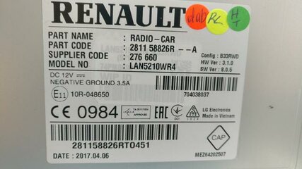

Version 8 auf dem Media Nav Evo.
Bei mir hats nicht funktioniert. Firmware 8.0.5 Button für dir Kamera ist bei Einstellungen da.
Es kommt aber keine Fehlermeldung Kamera nicht vorhanden.
Die Sprache verstellt sich auf Englisch.
Hm, ich habe auch 8.0.5 drauf. An dem Navi wurde noch nie etws verändert.

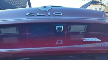

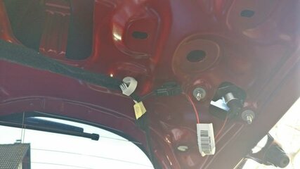

Ich habe mir nun die RVC eingebaut und eine genommen bei der die Stromeinspeisung von der Rückfahrleuchte kommt. Das hat natürlich zur Folge, dass die Kamera keinen Nachlauf hat und damit beim verlassen des Rückwärtsganges eine Fehlermeldung kommt "Kamera defekt oder nicht angeschlossen" (Kleiner Schönheitsfehler). Kann man den Nachlauf auch im MICON-Menü ausschalten? ...oder gibt es einen anderen einfachen Weg?
Grüße mac-clio
