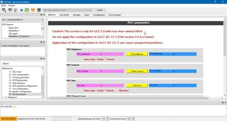

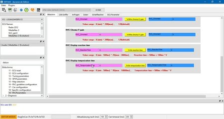

Gerade gesehen, in ddt4all kann man diesen RVCParameter auch einstellen.
die Warnung beachten
