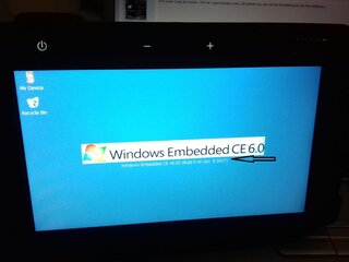

Man glaubt es nicht, nach den neuen Update habe ich jetzt eine neue Version vom veralteten WinCE drauf.:)

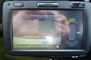

Für die PDC Geschichte auf dem Medianav ist ein anderes PDC Steuergerät nötig...
Bei Dacia ist nicht immer das selbe PDC System verbaut ist.
Das Dacia PDC System ist nicht so tief in das Auto integriert wie bei Renault.
