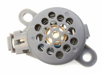

Kommt der Piep Sound vom Gerät oder von hinten?
In den Datschen wurde dieses früher verbaut ob es heute noch so ist kann ich nicht beantworten.
Piep kommt von hinten. In der auflistung was er hat steht PDC akustisch. Also muss doch die kamera rein.
