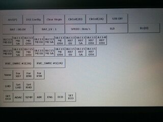

Habe noch einen Interessanten Artikel über das EVO gefunden wie man in den Testmodus kommt.
Zum Beispiel für der Start vom MicomManager

Nein es ist geblieben, und nach mehreren Motorstarts und das schon seit Monaten, vielleicht hat sich was geändert? DSI-Config habe ich nie gedrückt...
Klemm mal deine Batterie ab um Gerät stromlos zu machen und TMC ist raus.:)
Die gespeicherten Werte werden in die DSI_config.bsd-Datei gepeichert,die enthält die grundlegende Konfiguration des MNE.

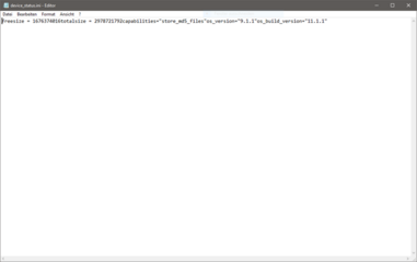

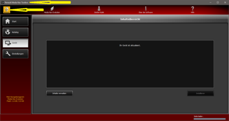

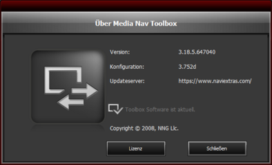

Hatte ja die neue 9.1.1 auf meinen Testgerät und heute einen Fingerprint erstellt und anschließend an die Tollbox
angeschlossen und siehe da,:D Ein gewaltiger Sprung einer neuen Firmware.:)
Mal wieder was neues und für mich zu testen.:prost:
Das ist wohl ein Scherz,oder??? :angry::veryangry::argue2:
Es gibt keine neue Version!!!

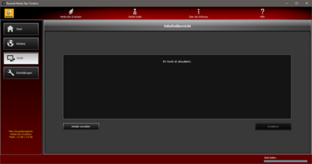

komisch.... mein Medianav mit der 911er läuft als Dacia und das sieht dann so aus:
