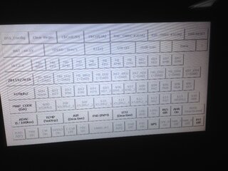

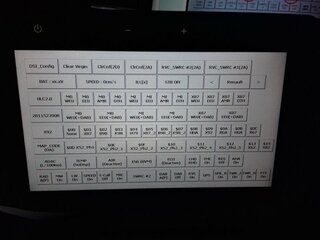

Habe noch einen Interessanten Artikel über das EVO gefunden wie man in den Testmodus kommt.
Zum Beispiel für der Start vom MicomManager
YouTube Video

Nein es ist geblieben, und nach mehreren Motorstarts und das schon seit Monaten, vielleicht hat sich was geändert? DSI-Config habe ich nie gedrückt...
Klemm mal deine Batterie ab um Gerät stromlos zu machen und TMC ist raus.:)
Die gespeicherten Werte werden in die DSI_config.bsd-Datei gepeichert,die enthält die grundlegende Konfiguration des MNE.

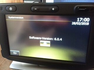

Kann jemand bitte mit der 7.0.5 testen, ob dieses reduzierte Micom Menü mit der Datei "mcmtest_activate_4nng.ini" erscheint?
Danke!
Außer 4WD die noch nicht vorhanden ist, lässt sich alles einstellen bei der 6.0.4.

lajo wollte wissen wie es mit 7.0.5 und _4nng.ini aussieht
bitteschön
ohne 4nng kannst alles auswählen

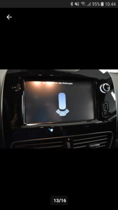

Also die Kamera hat super gekappt, ist habe ich zwei Renault Clio IV mit der gleichen Ausstattung mit pdc hinten und Media NAV Evo geseen, bei denen die PDC im Media NAV angezeigt wird.
Gibt es den Punkt doch zum freischalten?
Wie gesagt gleiches Auto. Es ist aber ein Clio IV, aber Radios sind ja alle gleich.

Okay, wenn ich das aktivieren will gehe ich wir in der Anleitung vor. Sollte aber kein CAN vorhanden sein, dann passiert halt nichts?
Ja, ohne Daten vom PDC werden halt keine Entfernungen angezeigt.
Also habe es versucht, wird nichts angezeigt. Auch habe ich mal das Air aktiviert, da gibt es ein Video, dann wird die Temperatur und Lüftung der Heizung im Display angezeigt. Geht auch bei mir nicht. Vielleicht weil ich die Klima mit Temperatur Anzeige schon drin habe.
