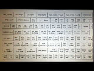

Habe noch einen Interessanten Artikel über das EVO gefunden wie man in den Testmodus kommt.
Zum Beispiel für der Start vom MicomManager

Lösung

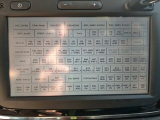

Nein es ist geblieben, und nach mehreren Motorstarts und das schon seit Monaten, vielleicht hat sich was geändert? DSI-Config habe ich nie gedrückt...
Klemm mal deine Batterie ab um Gerät stromlos zu machen und TMC ist raus.:)
Die gespeicherten Werte werden in die DSI_config.bsd-Datei gepeichert,die enthält die grundlegende Konfiguration des MNE.
Ich sehe eigentlich keine Änderungen gegenüber 9.1.1
Leider habe ich kein Bild von der 9.1.1 mehr... aus dem Grund kann ich nicht direkt vergleichen, aber die Zeile HJD_RVC ist für mich definitiv neu.

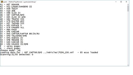

Hast du mit der Fahrzeugauswahl Dokker oder alle Fahrzeuge gescannt?
Wurden andere bekannte Steuergeräte gefunden?
Falls du mit alle Fahrzeuge oder Clio IV/Captur gescannt hast, wurde da unten ein unbekanntes Steuergerät rot angezeigt?
Hast du versucht mit dem Steuergerät manuell zu verbinden?
Hast du überprüft, das die CAN H und CAN Leitungen nicht vertauscht sind?

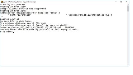

Hast Du zufällig die aktuelle Datenbank für ddt4all Dacia , sowie ddt4all.
Gruß CSM

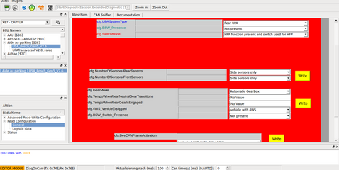

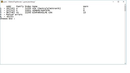

Nun habe ich dieses Modul RENAULT 259905848 R angeschlossen ( per CAN ) und es wurde auch gefunden.
Leider gibt es in der Datenbank ne Fehler oder es fehlt was ?
Kann man da was machen ?
Und noch eins ,leider wird das Auto im Media Nav Evolution 9.11 nicht angezeigt
trotz HMI Aktivierung.
Gruß CSM
In der Datenbank ist deine ausgelesene Softwareversion nicht gespeichert.
Deshalb musst du dein Steuergerät (USA_Bosch_Gen5_V7.6_20150423T151842.xml) manuell auswählen oder deine Softwareversion in der Ecu Datei und Eculiste ergänzen, damit es automatisch erkannt wird.
Was steht im Fehlerspeicher der Zentralelektronik (1 Fehler) und bei der Einparkhilfe (13 Fehler)?
Aktuelle Selbstinstallationsversionen findest du in diesem Blog.

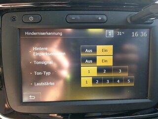

Leider bekomme ich Auto Anzeige im Media Nav Evolution nicht.
Es ist der Punk Einparkhilfe hinten sowie Ton und Lautstärke vorhanden.
Sobald man den Rückwärtsgang einlegt kommen auch die Töne.
Was kann ich tun.
Gruß CSM
Was kann ich tun.
Es fehlen irgendwie Informationen, was du in welchem Steuergerät konfiguriert hast und wie du alles verbunden hast.
Die Clio IV/Captur - Einparkhilfe ist mit dem Vehicle CAN verknüpft.
Damit die Einparkhilfe mit dem MediaNav kommunizieren kann, müsste doch ein Umsetzer zwischen Vehicle CAN und Media CAN - ein Multimedia Interface Unit (MIU) installiert sein?
Hallo
Das MIU ist ja schon lange verbaut.
Damit funktioniert ja der ECO Bildschirm.
Des weiteren funktioniert ja auch die Anzeige Einparkhilfe mit Lausstärke.
Wenn man den Rückwärtsgang einlegt kommen auch die Töne über die Radio Lautsprecher.
Und wenn man das Modul abzieht sind auch die Einstellungen Einparkhilfe weg
Angeschlossen sind an der Einparkhilfe Masse / Plus und CAN.
Trotz alledem kommt nur das Bild der Kamera.
