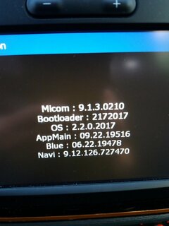

Um in den TEST MODE zu gelangen, müssen Sie im Fenster "Systemversion" konsequent auf die auf dem Bild dargestellten Stellen klicken (rot eingekreist). Die Reihenfolge des Pressens ist grundsätzlich und muss genau eingehalten werden.
img_20170830_183502-jpg.26342

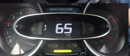

weiss jemand ob man den Farbigen Balken im Tacho über das Media Nav aktivieren kann?
Nein, diese Anzeige gibt es nicht im MediaNav.
ich habe gerade versucht in den Testmodus zu kommen. Das hat auch funktioniert. Ich habe mein MNE bereits mit der Version 9.1.3. Ich habe zuerst die Datei mcmtest_activate.ini auf den Stick gespeichert. Im Testmodus ist der Button Micom Test deaktiviert. Also habe ich es mit der Datei mcmtest_activate_4nng.ini probiert, auch hier ist Micon deaktiviert. Als letztes habe ich es mit der Datei mcmtest_activate_4medianav.ini probiert, auch hier komm ich nicht in das MICOM Menü. Kann es an der Version 9.1.3 liegen? Oder muss ich die Dateien mit den "" speichern?
