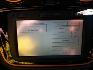

Ich sehe nur ganz ganz wenige Felder, die Dunkelgrau und damit zu bearbeiten sind. Die meisten Felder sind Hellgrau und nicht zu bearbeiten...
Okay, was hast du für eine Ausstattung? Intens? Lad mal ein Bild hoch was alles grau ist. Ansonsten mit DDT4ALL freischalten ist aber aufwendiger.
Das ist BJ Ende 2016 Limited 120 GT Line und Full LED... Eco und TMC z.B. ist zugänglich...
Okay sollte gehen. Habe den Limited mit LED und nur die hinteren PDC. Aktivier mal die Kamera vielleicht wird HMI dann auch Grau
Versuche es mit der Datei mcmtest_activate_4medianav.ini im Rootverzeichnis des USB-Sticks. Du hast momentan wahrscheinlich die mcmtest_activate_4nng.ini da. Ein Foto wäre auch hilfreich (was is ausgegraut und was nicht).
So sieht das reduzierte Micom-Menü (mit der Datei ...4nng.ini) aus:
Aber ohne die Datei kommt man doch nicht in den Test Mode rein also nicht so weit das man die Optionen sieht.
Doch doch, mit der _4nng.ini kommt man auch rein, nur alles ist ausgegraut ausser die "sicheren".
Okay, dann wird es das sein.

@ lajo: Ich hatte ähnlich wenige zu bearbeitende Felder wie in deinem Screenshot
Ich füge noch mal die Datei mcmtest_activate_4medianav.ini auf dem Stick dazu und werde das noch einmal testen, auch wenn es schon dunkel ist. Die Nachbarn halten mich wahrscheinlich schon für bekloppt... :badgrin::rotate: Aber ich kann mir den Clio ja schlecht ins Wohnzimmer stellen...
So, getestet und alle Felder sind frei und können bearbeitet werden.
HMI und SND kann ich jetzt bearbeiten...

ich habe es heute nochmal probiert in den MICOM Test zu kommen. Leider ist dieser bei mir weiterhin deaktiviert. Ich habe einen leeren Stick mit der Datei "mcmtest_activate_4medianav.ini" drauf, sonst nichts. Trotzdem bleibt mein MICOM Test Button deaktiviert. ich benutze die Codes: 2383 und dann 3748.
Meine Version ist 9.1.3. Wer kann mir behilflich sein? Brauche ich andere Codes, oder ist die *.ini Datei falsch?
Bis du dir sicher, dass die Datei nicht z. B. mcmtest_activate_4medianav.ini.txt heisst? Es kann sein, dass dein Windows bekannte Dateiendungen nicht anzeigt und du siehst deshalb die .txt nicht. Wenn du die Dateieigenschaften anzeigen lässt, wirst du den ganzen Dateinamen sehen.
